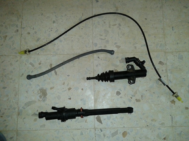

@med far away Je rejoins l'avis de l'équipe, c'est bel et bien l'émetteur d'embrayage.
Et comme le souligne @Strapzf on n'est plus à l'époque du changement du "kit-nécessaire" car maintenant ces émetteurs et récepteurs d'embrayage sont en plastique, et ils s'usent gravement :( pour exemple sur une 207 j'avais trouvé le piston de ce maitre-cylindre-émetteur-d'embrayage gratté sur les côtés !!!! il ne circulait pas du tout bien, et bonjour la fuite irréversible :(
Et la théorie dit qu'il faut remplacer aussi le récepteur d'embrayage afin d'avoir une durée de vie équivalente ou du moins à chance égale, et ne pas avoir à intervenir de nouveau sur le système.
Voici le maître-cylindre émetteur d'embrayage sur une Peugeot 207 :
http://nsm08.casimages.com/img/2016/08/10//16081010585617317514422076.jpg
Et voici le maître-cylindre récepteur d'embrayage :
http://nsm08.casimages.com/img/2016/08/10//16081010582817317514422075.jpg
Les voici démontés avec la longue gaine de liaison entre les deux, et la petite qui sert de ravitaillement du liquide depuis le vase d'expansion du maitre-cylindre de frein (car souvent ça utilise le même liquide sur le même récipient) :
http://nsm08.casimages.com/img/2016/08/10//16081010592817317514422077.jpg
Mais ça ne craint pas pour les freins même s'il y a une fuite !! tout simplement parce que la prise de liquide pour l'embrayage est au dessus de celle pour les freins, donc s'il y a une fuite sur le système hydraulique d'embrayage la fuite s'arrêtera en laissant un minimum de liquide pour les freins.
Voici le nouveau kit :
http://nsm08.casimages.com/img/2016/08/10//16081010573817317514422073.jpg
Cependant y'a rien à craindre pour le mécanisme d'embrayage ! (disque + plateau + butée) au pire tu ne pourras plus passer les vitesses, sauf en pompant rapidement et puis ça videra le récipient alors il faut avoir un bon stock de liquide de frein dans le coffre juste pour se dépanner avant la réparation définitive.
A tire d'information, le maitre-cylindre-émetteur d'embrayage coûte beaucoup plus cher que le récepteur :( environ 170% du prix de ce dernier :(
