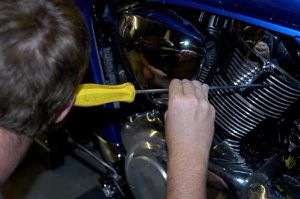

Hichem-Titanium 1394 Report post Posted December 2, 2016 salam zaama c'est pas 'alternateur . ? suitou pourras nous dire comment vérifier avec un tournevis 1 Share this post Link to post Share on other sites
Suitou 7201 Report post Posted December 2, 2016 @Hichem-Titanium tu veux parler de ce truc ? I lfaut commencer par mettre un peu de dégripant sur les axes tournant (tendeurs, enrouleurs et poulies) en veillant à ne pas toucher les courroies. Puis au pire démonter la courroie et faire tourner le moteur sans. Alors si le bruit disparait c'est que c'est pas la distri' mais les autres poulies, alors on fait tourner à la main rapidement la lancer comme la roue de la fortune et entendre .... etc. 1 Share this post Link to post Share on other sites
